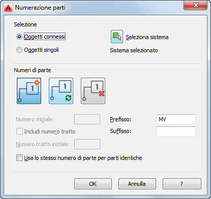

Per aggiungere numeri di parte ad un sistema MEP
  1. Fare clic su scheda Annota gruppo Computo menu a discesa Indicatori Indicatore numero parte - Testo. Trova
  2. Fare clic sullo strumento Indicatore numero parte rettangolare, Indicatore numero parte ovale o Indicatore numero parte in formato testo.
  3. Utilizzare il pulsante Seleziona sistema per selezionare gli oggetti di sistema a cui assegnare gli indicatori.
  4. Scegliere se assegnare indicatori ad oggetti singoli o ad oggetti connessi.
  5. A seconda dell'operazione di numerazione delle parti che si desidera eseguire, utilizzare i pulsanti di aggiunta, aggiornamento o rimozione.
    Per... Utilizzare...
    Creare un nuovo gruppo di numeri parte Aggiungi numero di parte
    Modificare un gruppo di numeri di parte esistente Aggiorna numeri di parte
    Eliminare un gruppo esistente di numeri parte, inclusi i gruppi di voci di computo Rimuovi numero di parte
  6. Impostare il valore iniziale dell'indicatore e aggiungere eventuali informazioni relative a prefissi e suffissi degli indicatori.
    Il valore iniziale dell'indicatore può essere costituito da un numero, una lettera o una combinazione di entrambi. Di seguito sono indicati esempi di sequenze di numerazione valide:
    • 1,2,3...
    • A,B,C...Z,AA,AB...
    • a,b,c...z,aa,ab...
    • A1,A2...A9,B0,B1...
    • 1A,1B...1Z,2A...
    Numeri di parte alfanumerici in cui il numero del tratto (H) è seguito da un numero di parte sequenziale
  7. Fare clic su Includi numero tratto per differenziare gli uni dagli altri i tratti distinti ma connessi, quindi immettere un valore per designare il tratto.
  8. Fare clic su Usa lo stesso numero di parte per parti identiche per impostare o annullare questa opzione.
  9. Fare clic su OK per avviare l'inserimento delle parti.
