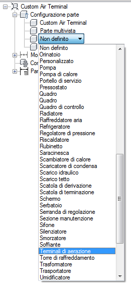

  1. Nel browser delle parti espandere Configurazione parte e specificare la descrizione, il tipo e il sottotipo della parte.
    Nota: Il dominio parte è definito nella finestra di dialogo Schermata introduttiva - Cataloghi, è di sola lettura e non può essere modificato.
  2. Per specificare il tipo parte, fare clic con il pulsante destro del mouse su Non definito, quindi scegliere Modifica.
  3. Selezionare Terminale di aerazione per il tipo parte.
    I tipi predefiniti variano in base al dominio parte selezionato.
    Browser delle parti per un terminale di aerazione
  4. Per specificare il sottotipo parte, fare clic con il pulsante destro del mouse su Non definito, quindi scegliere Modifica.
  5. Selezionare Diffusore per il sottotipo parte.
    L'elenco dei sottotipi predefiniti varia in base al tipo selezionato.
