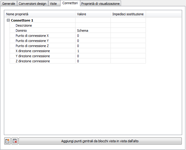

  3. Fare clic sulla scheda Connettori.
  4. Nel campo Descrizione immettere un nome descrittivo, ad esempio Fornitura_aria.
  5. In Dominio selezionare un dominio. Per alcuni tipi di stile è disponibile un solo dominio.
  6. Specificare i valori per le coordinate X, Y e Z dei punti di connessione oppure fare clic su Aggiungi punti centrali da blocchi vista in vista dall'alto per creare un connettore centrato.
    Pericolo: Procedere con cautela quando si modificano i punti di connessione dei connettori o si rimuovono connettori. Entrambe le operazioni possono infatti causare la perdita di connettività fra gli oggetti, poiché il connettore viene modificato o rimosso da tutte le istanze dello stile nel disegno.
  7. Se si desidera aggiungere un connettore, fare clic su , quindi configurare le proprietà del connettore.
  8. Se si desidera rimuovere un connettore, selezionarlo e fare clic su .
  9. Fare clic su OK.
