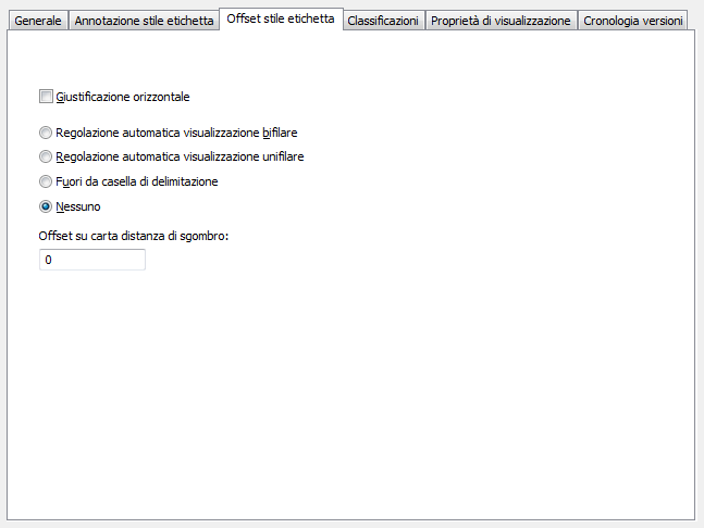

Per specificare lo stile del testo e la posizione dell'etichetta rispetto alla curva, è possibile utilizzare le opzioni disponibili nella scheda Offset stile etichetta.
Per impostare le proprietà di offset dello stile di etichetta
Opzione di offset | Descrizione |
Regolazione automatica visualizzazione bifilare | Consente di regolare la visualizzazione dell'etichetta per gli oggetti utilizzando una configurazione di visualizzazione bifilare. |
Regolazione automatica visualizzazione unifilare | Consente di regolare la visualizzazione dell'etichetta per gli oggetti utilizzando una configurazione di visualizzazione unifilare. |
Fuori da casella di delimitazione | Consente di visualizzare l'etichetta al di sopra della curva. |
Nessuno | Consente di inserire l'etichetta nel punto specificato. |
Se è stato specificato un offset su carta di distanza di sgombro per le etichette ed è selezionata l'opzione Regolazione automatica visualizzazione bifilare, l'offset viene calcolato dal bordo esterno della curva alla parte finale del testo.
Se è stato specificato un offset su carta di distanza di sgombro per le etichette ed è selezionata l'opzione Regolazione automatica visualizzazione unifilare, l'offset viene calcolato dalla linea d'asse della curva alla parte finale del testo.
