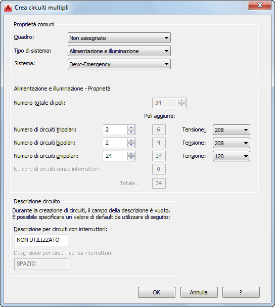

  5. Nella finestra di dialogo Crea circuiti multipli, area Proprietà comuni, specificare quanto segue:
    • Quadro: se è stato selezionato il nome di un quadro prima di avviare il comando, questo campo è disattivato. Se è stato selezionato <Non assegnato>, selezionare un quadro dall'elenco a discesa. Selezionare <Non assegnato> in questo elenco se non si desidera ancora assegnare il circuito ad un quadro.
    • Tipo di sistema: specificare un tipo di sistema per i circuiti.
    • Sistema: specificare un sistema per i circuiti.
  6. In <Tipo di sistema> - Proprietà, specificare il numero di circuiti unipolari, bipolari e tripolari e le rispettive tensioni.
