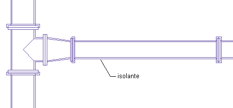

L'isolante è visibile soltanto quando la tubatura è rappresentata con la visualizzazione bifilare. Quando si attiva questa funzione, l'isolante viene aggiunto a tutte le definizioni del sistema di tubi durante il disegno della tubatura. Un nuovo tubo o un nuovo raccordo del tubo eredita i valori dell'isolante dal tubo o dal raccordo del tubo esistente in cui è stato aggiunto.
Nota: L'isolante è un elemento di annotazione, che mostra le parti di un sistema di tubi in cui viene utilizzato l'isolante. Dato che non è un oggetto, è possibile modificare sole le proprietà che definiscono la modalità e le posizioni di visualizzazione nel disegno. Non è tuttavia possibile creare computi per l'isolante.
