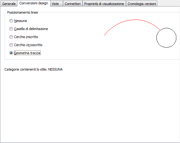

  3. Nel riquadro destro fare clic sulla scheda Convenzioni design.
  4. Selezionare un metodo di posizionamento per le linee schematiche, i fili o le linee idrauliche in base allo stile:
    Per terminare… Selezionare…
    In corrispondenza del punto di connessione
    Nessuna
    In corrispondenza del bordo di una casella di delimitazione nascosta
    Casella di delimitazione
    In corrispondenza del bordo di un cerchio inscritto in una casella di delimitazione nascosta
    Cerchio inscritto
    In corrispondenza del bordo di un cerchio circoscritto all'esterno di una casella di delimitazione nascosta
    Cerchio circoscritto
    Geometria traccia
  5. Fare clic su OK.
    Il contenuto esistente che utilizza lo stile viene aggiornato automaticamente. Per default il metodo viene utilizzato per tutti i nuovi elementi di contenuto.
