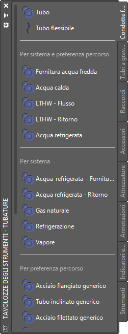

  1. Nell'area di lavoro Tubature, fare clic su scheda Iniziogruppo Generamenu a discesa StrumentiStrumenti per visualizzare la tavolozza degli strumenti Tubature.
  2. Fare clic sulla scheda Condotte forzate o Tubi a gravità in base al design.
    • Utilizzare condotte forzate nei design di tubature non in pendenza.
      Scheda Condotte forzate

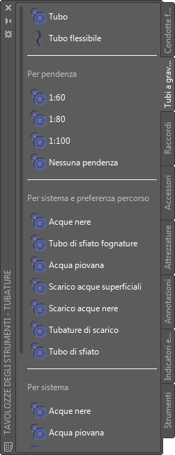

    • Utilizzare strumenti di tubi a gravità in design di tubature inclinate.
      Scheda Tubi a gravità
