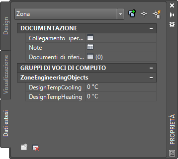

  2. Selezionare tutte le zone e fare clic su scheda Iniziogruppo Generamenu a discesa StrumentiProprietà.

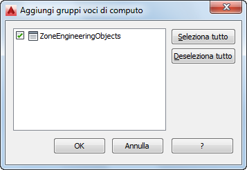

  3. Nella scheda Dati estesi del riquadro proprietà, fare clic su (Aggiungi gruppi voci di computo).
  4. Nella finestra di dialogo Aggiungi gruppi voci di computo, selezionare Oggetti zona tecnica e fare clic su OK.
    Il gruppo di voci di computo viene aggiunto nella zona selezionata e può essere visualizzato nella scheda Dati estesi.
  5. Nei gruppi di voci di computo specificare i valori appropriati per le temperature di calcolo di riscaldamento e di raffreddamento
