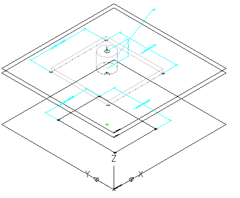

Per aggiungere quote al fine di specificare le lunghezze e le larghezze delle facce del diffusore, l'altezza del raccordo di transizione e l'altezza del bordo che si trova sulla griglia del soffitto, attenersi alla procedura descritta di seguito.
Suggerimento: Per evitare la distorsione del modello, aggiungere innanzitutto le quote complessive del modello, quindi quelle singole per la geometria.
  1. Nel browser delle parti espandere Modificatori, fare clic con il pulsante destro del mouse su ciascun modificatore, quindi scegliere Visibile.
    In tal modo viene disattivata la visualizzazione dei modificatori nell'area di modellazione per assistere gli utenti nell'aggiunta di quote al profilo.
  2. Per aggiungere una quota per la larghezza della faccia superiore, nel browser delle parti fare clic con il pulsante destro del mouse su Piano XY, quindi scegliere Aggiungi quotaDistanza.
    Nota: Per valori di parametri costanti è possibile definire una quota costante o scegliere di non aggiungere una quota e di utilizzare il valore di default in base alla dimensione effettiva dell'elemento di geometria. Quando non vengono aggiunte quote, il parametro e il relativo valore non vengono visualizzati durante la selezione della dimensione parte.
  3. Nell'area di modellazione selezionare i lati superiore sinistro e superiore destro della faccia superiore, quindi specificare la posizione in cui inserire la quota.
    La quota di lunghezza LunghA1 viene inserita nel modello e aggiunta in Parametri modello nel browser delle parti. Il valore di LunghA1 è un valore di default modificabile, basato sulla distanza di geometria della caratteristica.
  4. Per aggiungere una quota per la lunghezza della faccia superiore, nel browser delle parti fare clic con il pulsante destro del mouse su Piano XY, quindi scegliere Aggiungi quotaDistanza perpendicolare.
  5. Nell'area di modellazione selezionare i punti dei lati inferiore sinistro e superiore destro della faccia superiore per la geometria e selezionare il bordo superiore della faccia superiore per la linea relativa. Specificare una posizione in cui inserire la quota, quindi selezionare gli angoli superiore e destro per specificare il valore della quota.
    La quota di lunghezza LunghA2 viene inserita nel modello e aggiunta in Parametri modello nel browser delle parti. Il valore di LunghA2 è un valore di default modificabile, basato sulla distanza di geometria della caratteristica.
  6. Ripetere i passaggi da 2 a 5 per aggiungere quote di larghezza e profondità alla faccia inferiore.
    Le quote di lunghezza, LunghA3 e LunghA4, vengono inserite nel modello e aggiunte in Parametri modello nel browser delle parti. I valori di lunghezza, LunghA3 e LunghA4, rappresentano valori di default modificabili, basati sulla distanza di geometria delle caratteristiche.
  7. Nel browser delle parti fare clic con il pulsante destro del mouse su ciascuna delle estrusioni, quindi scegliere Visibile.
    Nell'area di modellazione vengono visualizzati sia il modificatore di estrusione del connettore canale aria flessibile sia il modificatore di estrusione bordo.
  8. Per definire la lunghezza del connettore canale aria flessibile, nel browser delle parti fare clic con il pulsante destro del mouse su Quote modello, quindi scegliere Aggiungi distanza.
  9. Nell'area di modellazione selezionare la caratteristica del modificatore di estrusione del connettore canale aria flessibile, quindi specificare la posizione in cui inserire la quota.
    La quota di lunghezza LunghB1 viene inserita nel modello e aggiunta in Parametri modello nel browser delle parti. Il valore di LunghB1 è un valore di default modificabile, basato sulla distanza di altezza della caratteristica.
  10. Per specificare un'altezza costante per la lunghezza del connettore canale aria flessibile, nel browser delle parti espandere Parametri modello, fare clic con il pulsante destro del mouse su LunghB1, quindi scegliere Modifica.
    Viene visualizzata la finestra di dialogo Parametri modello.
  11. Fare doppio clic sul valore Equazione per LunghB1, immettere 4" (102 mm), quindi fare clic su Chiudi.
  12. Per specificare l'altezza del bordo, nel browser delle parti fare clic con il pulsante destro del mouse su Parametri modello, fare clic con il pulsante destro del mouse su OffPL2, quindi scegliere Modifica.
    Nota: La creazione di un modificatore con un tipo di terminazione piano consente di utilizzare la distanza tra i piani di lavoro come lunghezza definita della caratteristica del modificatore. In questa procedura si utilizza la distanza tra i piani di lavoro creati durante l'aggiunta del bordo come quota di altezza per il bordo.
  13. Verificare che il valore Equazione per OffPL2 sia 1" (25 mm).
    Se è necessario modificare il valore, fare doppio clic su Equazione per OffPL2 e immettere un valore numerico diverso.
  14. Fare clic su Chiudi.
