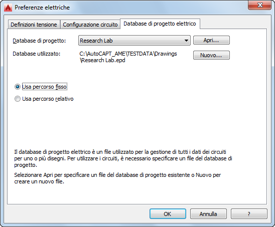

Per generare un computo dei quadri per un quadro che non si trova nel disegno corrente, è necessario specificare un database di progetto elettrico (se non è già impostato) nella scheda Database di progetto elettrico della finestra di dialogo Preferenze elettriche.
  1. Creare un nuovo disegno della vista generale e aprirlo.
  2. Fare clic su scheda Gestisci gruppo Preferenze Impianti elettrici .
  3. Nella finestra di dialogo Preferenze elettriche, fare clic sulla scheda Database di progetto elettrico.
  4. In Database di progetto specificare il file database di progetto elettrico.

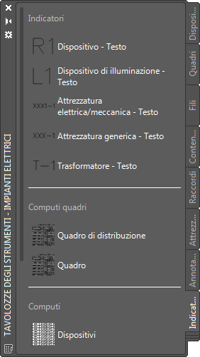

  5. Nel set di tavolozze degli strumenti Impianti elettrici fare clic sulla tavolozza Indicatori e computi.
  6. Fare clic su uno strumento computo dei quadri.
