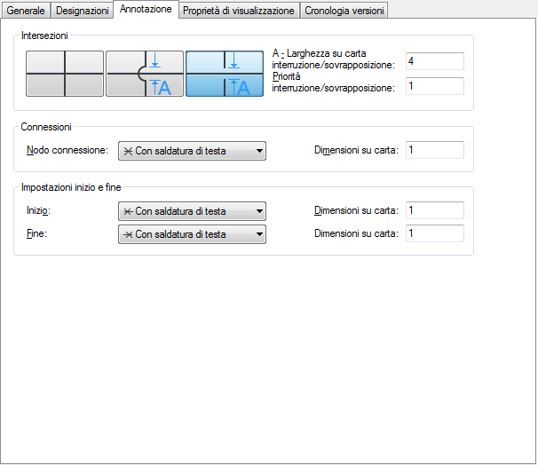

  3. Fare clic sulla scheda Annotazione.
  4. In Intersezioni, selezionare uno stile per le intersezioni delle linee schematiche.
    È possibile specificare una visualizzazione senza indicazioni particolari oppure con una sovrapposizione o con un'interruzione.
  5. Se è stato selezionato lo stile di sovrapposizione o di interruzione, immettere la larghezza della sovrapposizione o dell'interruzione in Larghezza su carta interruzione/sovrapposizione e immettere un numero in Priorità interruzione/sovrapposizione.
  6. In Connessioni, selezionare il simbolo di un nodo di connessione, quindi immettere una dimensione.
  7. In Impostazioni inizio e fine, selezionare un simbolo per l'inizio e la fine di una linea, quindi immettere le rispettive dimensioni.
