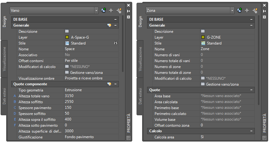

  4. Per visualizzare i calcoli, fare clic su un vano o su una zona, quindi nel riquadro proprietà selezionare la scheda Dati estesi.
    I risultati dei calcoli vengono visualizzati in Dati calcolati vani tecnici per i vani e in ZoneEngineeringCalculatedData per le zone.
