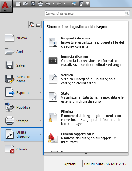

Nel menu dell'applicazione sono disponibili comandi utilizzabili per il disegno nel suo complesso.
I comandi presenti nel menu dell'applicazione consentono di eseguire con i file le operazioni indicate di seguito:
- Creazione di nuovi disegni e progetti
- Apertura di file di disegno, file di progetto, file DGN e file IFC
- Salvataggio dei disegni nel formato file corrente, nel formato file di AutoCAD 2007, in formato DWT o DWS.
- Esportazione dei file nei formati DGN, DWF, PDF, IFC, gBXML e DuctXML e nei formati di versioni precedenti di AutoCAD
- Stampa di disegni
- Pubblicazione dei disegni in Mapguide, DWF, Seek ed eTransmit
- Accesso alle impostazioni e alle utilità dei disegni
- Accesso alle opzioni del programma
- Chiusura di disegni e progetti
- Uscita da AutoCAD MEP
