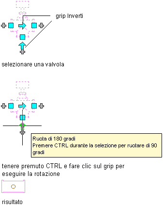

I grip Ruota a forma di freccia () consentono di ruotare parti in linea, raccordi e deviazioni di 180 o 90 gradi nella direzione indicata dal grip.
Rotazione di 90 gradi di una valvola a tre vie in vista piana

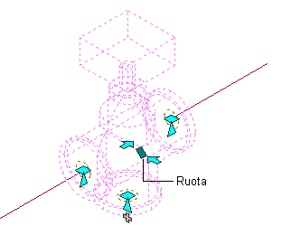

Nelle viste assonometriche, i grip Ruota a forma di rombo () consentono di ruotare l'oggetto intorno alla propria linea d'asse dell'angolo specificato.
