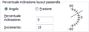

  1. Nell'area di lavoro Impianti elettrici, fare clic su scheda Gestisci gruppo Preferenze Passerella .
  2. Nella finestra di dialogo Preferenze layout passerella della scheda Percorso, in Percentuale inclinazione layout passerella, fare clic su Angolo o Frazione.
  3. In Percentuale inclinazione immettere il valore desiderato, a seconda del formato selezionato.
    Nota: Il valore della percentuale di inclinazione viene utilizzato per default nella finestra di dialogo Aggiungi passerelle.
    Angolo
    Frazione
  4. In Angolo specificare anche l'incremento sotto forma di numero di gradi.
