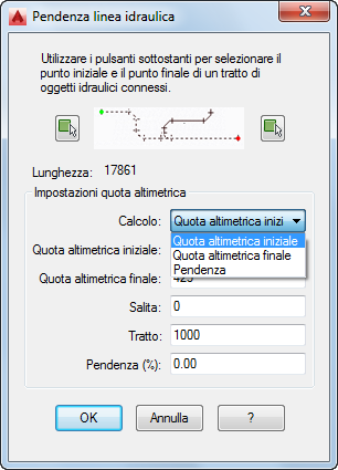

Per calcolare la pendenza di una linea idraulica
  1. Selezionare il segmento di linea idraulica.
  2. Fare clic su scheda Analizza gruppo Impianti idraulici Pendenza linea idraulica .
    Un punto verde indica l'inizio della linea idraulica selezionata; un punto rosso indica la fine della linea.
  3. È possibile ridefinire il punto iniziale o il punto finale del tratto di linea idraulica.
    Nella finestra di dialogo Pendenza linea idraulica fare clic su Selezionare il punto iniziale del tratto o Selezionare il punto finale del tratto.
  4. Nell'area di disegno fare clic per specificare il nuovo punto iniziale o il nuovo punto finale del tratto di linea idraulica selezionato.

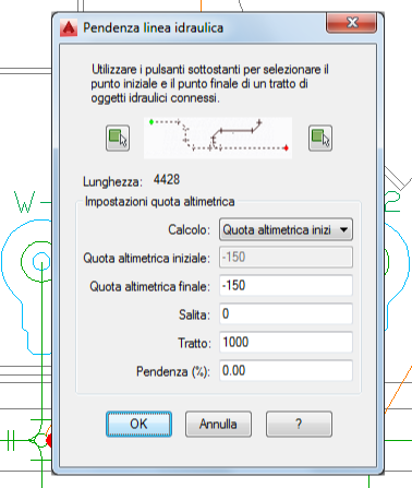

  5. In Calcolo selezionare il parametro da calcolare.
  6. Immettere i valori corrispondenti per il calcolo selezionato:
    Per calcolare... Immettere...
    Quota altimetrica iniziale Quota altimetrica finale e pendenza.
    Quota altimetrica finale Quota altimetrica iniziale e pendenza.
    Pendenza Quota altimetrica iniziale e quota altimetrica finale.
  7. Premere TAB per eseguire il calcolo, quindi fare clic su OK.
