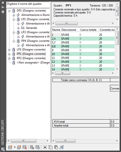

Dopo aver collegato i quadri, utilizzare Gestione circuiti per trasferire la richiesta di carico del quadro e i carichi totali connessi per ogni categoria di carico da un quadro ad un altro.
Per collegare quadri nello stesso disegno
Se si seleziona... | Procedere nel modo seguente... |
Interruttore automatico nel quadro | Il quadro viene aggiunto come quadro con alimentazione secondaria ad un circuito esistente nel quadro collegato. |
Capicorda passanti | Il quadro viene aggiunto come quadro con alimentazione secondaria ad un circuito con capicorda passanti nel quadro collegato. |
Capicorda alimentazione secondaria | Il quadro viene aggiunto come quadro con alimentazione secondaria ad un circuito con capicorda alimentazione secondaria nel quadro collegato. |
Interruttore automatico alimentazione secondaria | Il quadro viene aggiunto come quadro con alimentazione secondaria ad un circuito con interruttore alimentazione secondaria nel quadro collegato. |
I quadri sono connessi tramite trasformatore (i quadri hanno tensioni diverse) | Il quadro viene connesso tramite un trasformatore quando i quadri hanno tensioni diverse. |
Il quadro con alimentazione secondaria, ossia il quadro collegato, viene visualizzato con un rientro nella vista struttura del riquadro sinistro.
