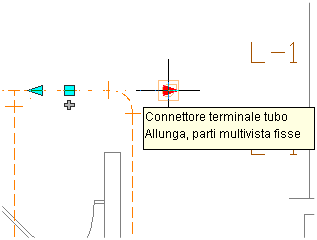

Grip Allunga selezionato

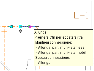

Nuova lunghezza specificata

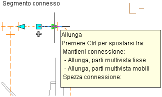

Layout risultante
