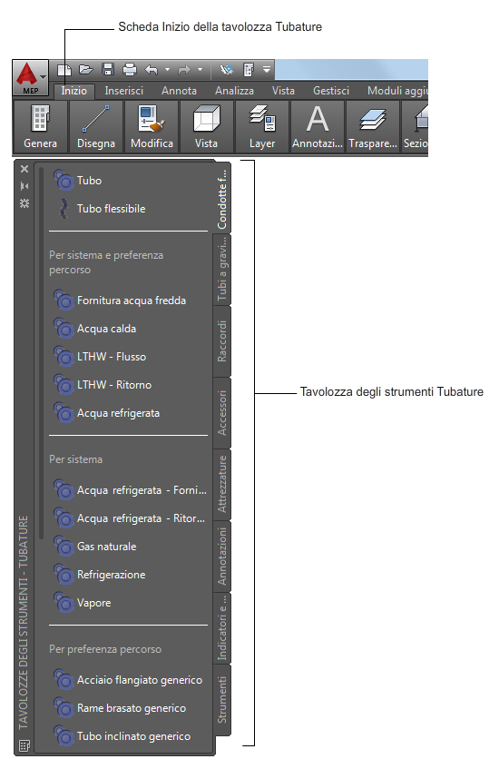

Le aree di lavoro sono configurazioni dell'interfaccia utente che determinano quali gruppi della barra multifunzione vengono visualizzati nella finestra di disegno. Ad esempio, l'area di lavoro determina se la finestra Tavolozze degli strumenti e la finestra Riga di comando sono mobili o ancorate su un lato specifico della finestra dell'applicazione.
Se si lavora in un'azienda diversificata e si eseguono attività di design in aree diverse, quali il design di sistemi HVAC e di sistemi di tubature, le aree di lavoro sono particolarmente utili. È possibile utilizzarle per salvare le configurazioni dell'interfaccia utente pensate su misura per attività diverse. Una volta create le aree di lavoro, è possibile passare da una all'altra rapidamente.
Esempio di area di lavoro Tubature
