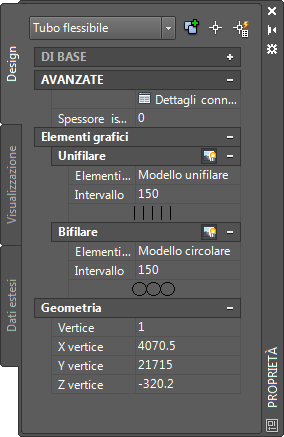

Informazioni sulle proprietà avanzate delle tubature (modalità Modifica)
Definire le proprietà disponibili nella scheda Design del riquadro proprietà per la modifica del sistema di tubature.
Le proprietà avanzate vengono compresse per default. Per visualizzare le proprietà avanzate, fare clic su (freccia verso il basso).
La scheda Design è suddivisa in due sezioni: DI BASE e AVANZATE.
Proprietà avanzate (comprende le proprietà del tubo flessibile)

Spessore isolante
Consente di specificare lo spessore dell'isolante per il segmento di tubo corrente.
**Elementi grafici
Consente di specificare un modello per i tubi flessibili.
**Intervallo
Consente di specificare un valore di intervallo per i tubi flessibili.
**Geometria
Utilizzata durante la modifica del layout di tubi flessibili
