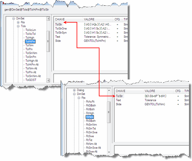

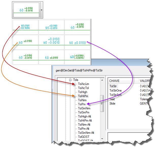

Le anteprime delle tolleranze nell'elenco a discesa Tolleranza corrispondono alle prime otto voci della sezione Acad/M > DimSet > Tols dell'editor di sistema. I nomi di tali voci iniziano con "Tol", ad esempio TolHigh. Le voci rimanenti si riferiscono alla rappresentazione dell'unità alternativa per le tolleranze e hanno nomi che terminano con "-Alt". Ad esempio, TolHigh-Alt è la rappresentazione dell'unità alternativa di TolHigh.
Le voci in Acad/M
DimSet
Tols, dall'alto verso il basso, corrispondono alle rappresentazioni della tolleranza nell'elenco, da sinistra a destra.

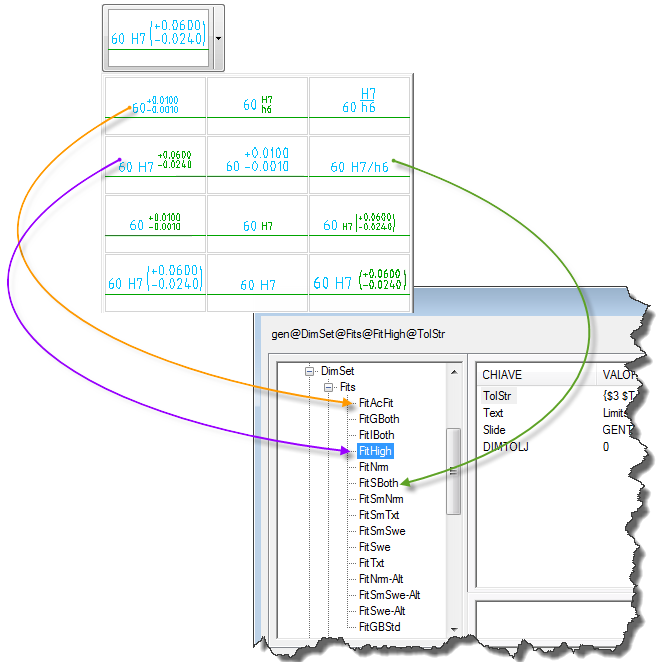

Analogamente alle tolleranze, le 12 rappresentazioni nell'elenco della finestra di dialogo Rappresentazione accoppiamento corrispondono alle prime 11 voci della sezione Acad/M > DimSet > Fits dell'editor di sistema. I nomi di tali voci iniziano con "Fit", ad esempio FitNrm. Le voci rimanenti si riferiscono alla rappresentazione dell'unità alternativa per gli accoppiamenti e hanno nomi che terminano con "-Alt". Ad esempio, FitNrm-Alt è la rappresentazione dell'unità alternativa di FitNrm.
Le voci in Acad/M
DimSet
Fits, dall'alto verso il basso, corrispondono alle rappresentazioni della tolleranza nell'elenco Rappresentazione accoppiamento, da sinistra a destra.
Le chiavi per le voci sotto "Fit" e "Tols" sono le stesse, indipendentemente dal fatto che la voce sia un accoppiamento o una tolleranza.
