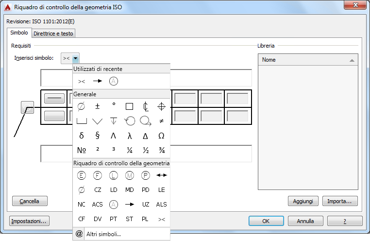

I riquadri di controllo della geometria ora supportano l'uso di altri simboli specificati dalla revisione del 2012 dello standard ISO 1101.
I simboli aggiuntivi sono per:
- Lavorazione mediana
- Tra
- Da ... a
- Zona di tolleranza disposta in maniera non uniforme
- Qualsiasi sezione longitudinale
- Lavorazione di contatto
- Distanza variabile (per riferimento comune)
- (tipo di situazione) Punto
- (tipo di situazione) Linea retta
- (tipo di situazione) Piano
- Solo per vincolo di orientamento
