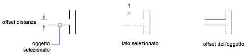

Distanza di offset
Specifica la distanza dall'oggetto esistente per creare il nuovo oggetto. È possibile specificare più valori separati dal carattere "|". Ad esempio, per creare oggetti con le distanze di 0.125, 0,25 e 0,5 dall'oggetto esistente, specificare 0.125|0.25|0.5.
Lato di offset
Specifica su quale lato dell'oggetto selezionato creare il nuovo oggetto.
Punto
Crea un oggetto passante per un punto specificato.
Specificare un punto passante
Specifica il punto attraverso il quale passa il nuovo oggetto.
