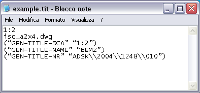

Un file di importazione (*.tit) standard è un file di testo contenente informazioni sul bordo del disegno e sul cartiglio, che può essere importato mediante il comando AMTITLE.
Anziché selezionare manualmente gli attributi relativi al cartiglio, alla scala e ai bordi dei disegni durante l'esecuzione del comando AMTITLE, è possibile utilizzare i file *.tit per predefinire queste impostazioni e selezionarle automaticamente.
L'esempio seguente visualizza la struttura del file.
Le prime due righe del file devono contenere le seguenti informazioni:
Le altre righe sono opzionali e consentono di mappare gli attributi del cartiglio del disegno al testo associato appropriato, ad esempio:
Un simile file di testo può avere la struttura seguente:
