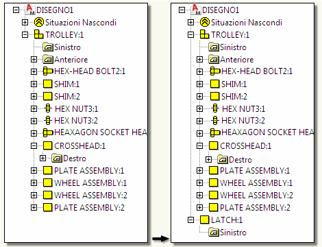

In un ambiente 2D, una parte o un assieme viene solitamente visualizzato mediante una o più viste.
Lo spazio modello contiene le viste di parti e assiemi. Il raggruppamento di linee, archi e cerchi (geometria) come parti implica la possibilità di selezionare la geometria e raggrupparla come viste di componenti parti.
Un componente parte contiene geometria mentre un componente assieme contiene altri componenti. Le viste componenti di un componente parte contengono la geometria, mentre le viste componenti di un assieme contengono le viste componenti delle parti e dei sottoassiemi che appartengono all'assieme. Nel browser di Mechanical, i nodi parte sono indicati dall'icona mentre i nodi assieme sono indicati dall'icona .

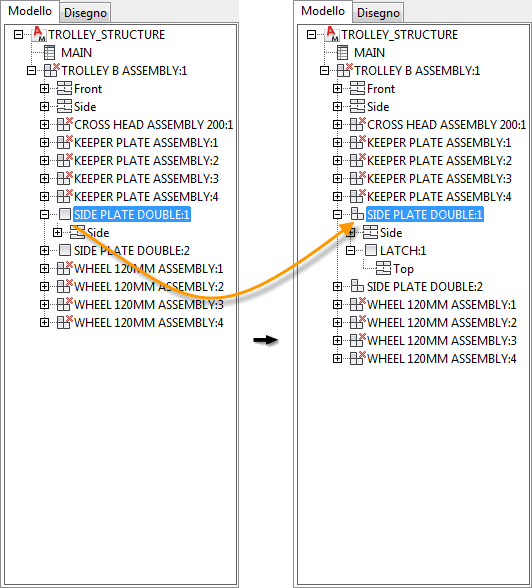

Per creare componenti assieme non sono disponibili comandi espliciti. Quando si crea una vista componente per contenere la vista componente di un altro componente (invece di contenerne la geometria), questa viene automaticamente promossa ad assieme.
La creazione di assiemi è possibile tramite:
Il flusso di lavoro più appropriato può variare a seconda della situazione. Non è infrequente l'utilizzo di tutti questi flussi di lavoro in momenti diversi.
