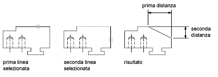

Fare clic su uno spazio vuoto nell'area di disegno.
Selezionare la prima linea che forma l'angolo.
Selezionare la seconda linea che forma l'angolo.
Premere ESC per uscire dal comando.
