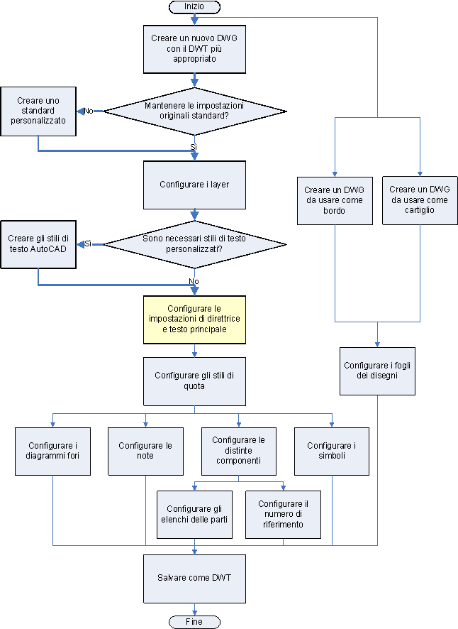

Case study sulla configurazione di AutoCAD Mechanical - Impostazione stili di testo
Posizione nel diagramma di flusso
