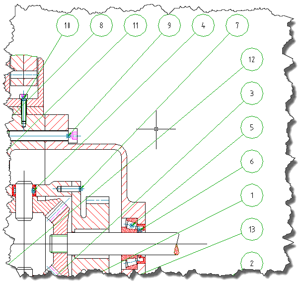

Informazioni sui miglioramenti apportati ai simboli
Sono state aggiunte nuove opzioni di allineamento al comando AMBALLOON.
Durante la creazione di più numeri di riferimento, l'allineamento dei numeri di riferimento non è limitato in una sola direzione. È ora possibile posizionare i numeri di riferimento attorno ad un'area rettangolare specificata.
