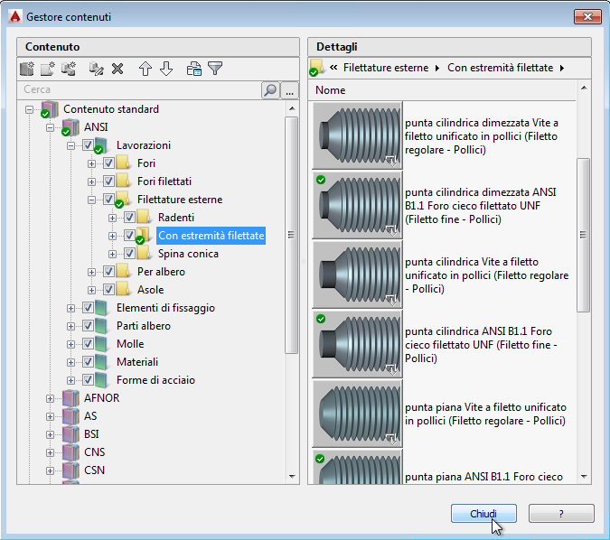

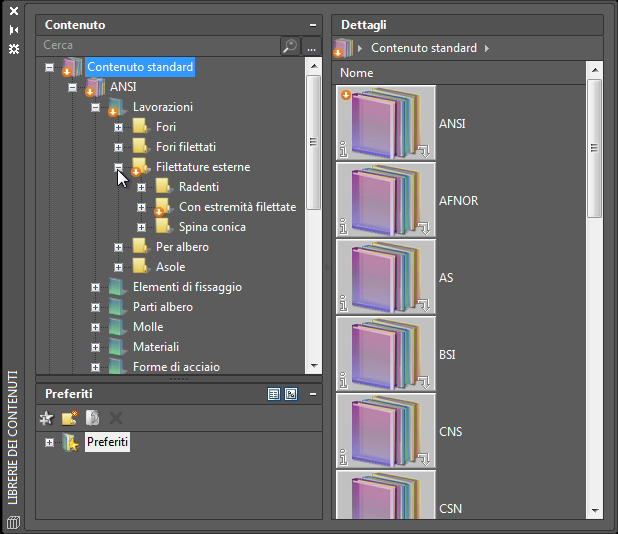

Se è stato eseguito l'accesso ad Autodesk 360, ogni volta che è disponibile un aggiornamento ad una libreria dei contenuti, la libreria viene contrassegnata dal simbolo , come illustrato di seguito.
Sulla barra multifunzione, lo stesso simbolo appare sull'icona del Gestore contenuti ( Trova).
È possibile aggiornare le librerie dei contenuti non aggiornate dal Gestore contenuti. Una volta aggiornate, le librerie dei contenuti vengono indicate come mostrato di seguito.
In alcuni casi, l'aspetto di una parte o di una lavorazione standard già esistente in una libreria dei contenuti può cambiare, a causa di un aggiornamento di una libreria dei contenuti. In genere ciò si verifica se l'aggiornamento del contenuto corregge un difetto. Se la parte o lavorazione standard difettosa è già stata inserita in un file di disegno, è possibile aggiornarla facendo doppio clic su di essa nell'area di disegno.
