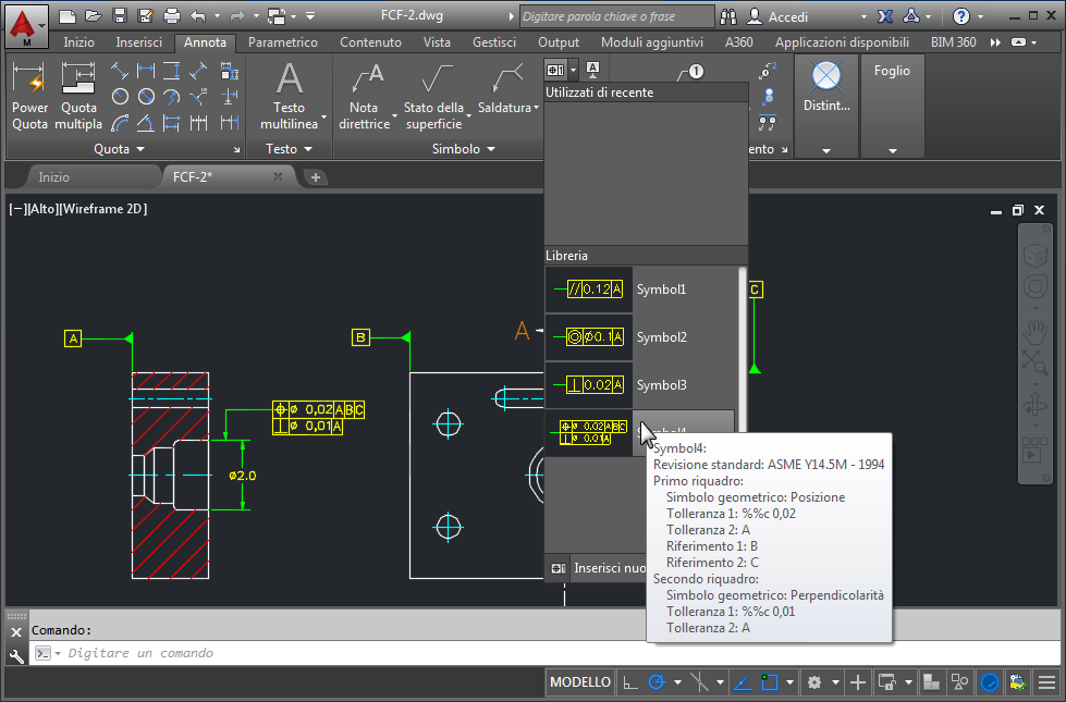

È possibile preconfigurare i simboli e salvarli nella libreria di simboli per il riutilizzo. La libreria di simboli è presente all'interno della finestra di dialogo che viene visualizzata quando si inserisce un simbolo in un disegno. Quando si seleziona un simbolo dalla libreria di simboli, tutte le altre informazioni generalmente immesse nella finestra di dialogo vengono compilate automaticamente.
Alcune librerie di simboli sono disponibili nella barra multifunzione, rendendone più semplice l'accesso. Inoltre, quando si inserisce un simbolo direttamente dalla libreria di simboli nella barra multifunzione, in AutoCAD Mechanical non vengono visualizzate le finestre di dialogo.

Quando si aggiunge un simbolo alla libreria, è necessario specificare un nome univoco. Se la lunghezza del nome è superiore allo spazio disponibile, il nome sarà troncato nella libreria. Se si sposta il puntatore sul nome, comunque, l'intero nome viene visualizzato nella descrizione comandi. La descrizione comandi mostra inoltre un riepilogo delle impostazioni per l'elemento.
È possibile eliminare, rinominare o modificare un simbolo nella libreria di simboli e impostarne uno come default. Quando si crea un simbolo senza utilizzare la libreria di simboli, le impostazioni di default per le finestre di dialogo vengono ricavate dal simbolo di default. È anche possibile scegliere di non utilizzare un simbolo di default. In questo caso le impostazioni di default del simbolo saranno controllate dalle regole di ciascun tipo di simbolo.
