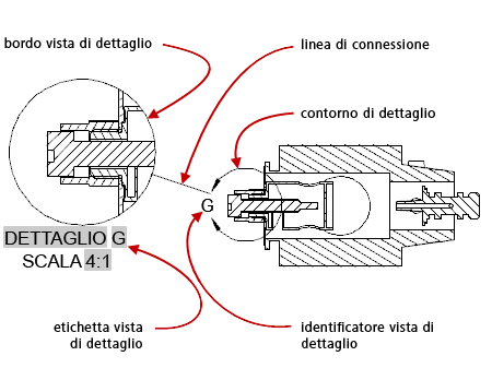

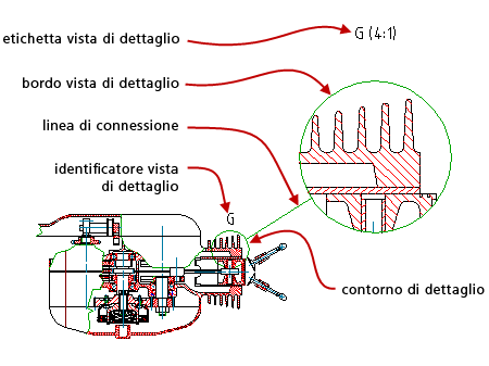

Uno stile di vista di dettaglio è una raccolta con nome di impostazioni che controllano l'aspetto dei contorni di dettaglio, degli identificatori e delle etichette delle viste di dettaglio.

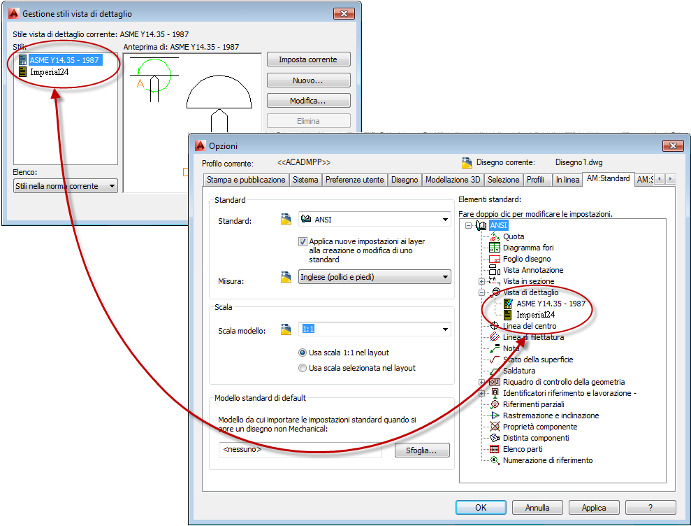

Le impostazioni che controllano l'aspetto degli oggetti di AutoCAD Mechanical vengono salvate in una raccolta con nome di impostazioni nota come norma di disegno. Di conseguenza, il modo in cui gli stili di vista di dettaglio sono applicati agli oggetti di AutoCAD (viste di dettaglio della documentazione modello) è diverso da quello con cui sono applicati agli oggetti di AutoCAD Mechanical (viste di dettaglio AMDETAIL). Di conseguenza;
Ogni stile di vista di dettaglio viene considerata una revisione della norma di disegno. Gli stili di vista di dettaglio di AutoCAD Mechanical sono indicati dall'icona

I nuovi stili della vista di dettaglio creati dalla finestra di dialogo Gestione stili di vista dettaglio vengono creati come stili di vista di dettaglio AutoCAD. Mai come stili di vista di dettaglio di AutoCAD Mechanical. Gli stili di vista di dettaglio di AutoCAD Mechanical fanno parte della norma di disegno e vengono creati automaticamente.
