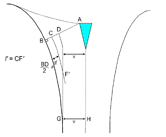

- Pendenza Ramo In Ingresso Su 50 M
- La pendenza media sugli ultimi 50 m di un ramo in ingresso ad una rotatoria.
- Metà Larghezza Ramo In Ingresso
- La larghezza del ramo in ingresso della strada, misurata in corrispondenza di un punto del ramo in ingresso a monte rispetto a qualsiasi raccordo di ingresso, dalla linea mediana alla linea del cordolo bordo strada.
- Distanza Di Visibilità Linea Di Arresto Sul Ramo In Ingresso
- Il raggio visivo richiesto durante l'ingresso ad una rotatoria. Il conducente che fa l'ingresso alla rotonda deve essere in grado di visualizzare un punto sulla linea di precedenza o sull'attraversamento da una distanza sufficiente da consentirgli di arrestarsi, se necessario.

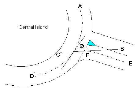

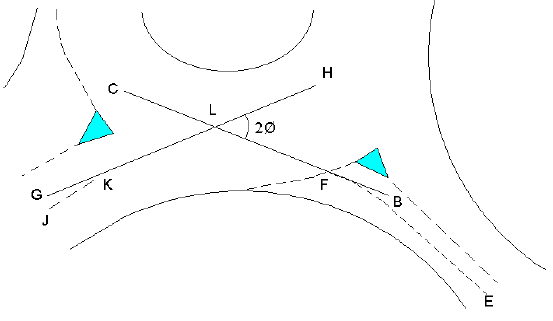

- Angolo Di Ingresso
- L'angolo di ingresso o l'angolo di conflitto, F (phi), è un equivalente geometrico dell'angolo tra i flussi all'ingresso e i flussi di circolazione. Viene calcolato in uno dei due modi a seconda del fatto che le tangenti di entrata ed uscita si intersechino rispetto al percorso di circolazione mediano.
Quando le tangenti di ingresso ed uscita si intersecano all'"interno" della mediana della carreggiata della rotatoria, l'angolo di ingresso è l'angolo tra la tangente di ingresso e la tangente alla mediana della carreggiata della rotatoria nel punto di intersezione.
Quando le tangenti di ingresso e di uscita si intersecano all'"esterno" della mediana della carreggiata della rotatoria, l'angolo di ingresso è metà angolo tra le tangenti di ingresso e di uscita.
