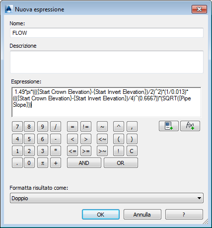

È possibile creare un'espressione personalizzata per il flusso in una condotta circolare completa.
Come creare l'espressione
1.49*pi*((({Quota altimetrica sommità iniziale}-{Quota altimetrica fondo iniziale})/2)^2)*(1/0.013)*((({Quota altimetrica sommità iniziale}-{Quota altimetrica fondo iniziale})/4)^(0.6667))*(RADQUADR({Pendenza condotta}))
Figura 11: espressione della capacità di flusso
Il termine ((Quota altimetrica sommità iniziale – Quota altimetrica fondo iniziale)/2) è stato sostituito al raggio della condotta. L'utilizzo del raggio della condotta, ovvero un componente con nome della condotta, non funziona correttamente in questo caso. In modo analogo, non utilizzare il componente {Diametro condotta interna}.
Questa espressione presuppone un valore "n" di Manning di 0.013, ovvero lo standard per le condotte di calcestruzzo. In realtà, le condotte includono un componente con nome per il valore "n" di Manning che è possibile impostare. Se tuttavia si aggiunge tale componente all'espressione, si ottiene un risultato imprevisto, pertanto non deve essere utilizzato per questa procedura.

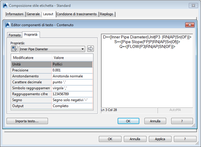

Il passaggio successivo prevede la creazione di uno stile di etichetta di condotta per la planimetria e il profilo che indica il valore del flusso. Nella figura 12 viene mostrato un esempio di questo stile di etichetta con tutte le impostazioni idrauliche rilevanti:
Figura 12: utilizzo dell'editor dei componenti di testo per la visualizzazione della capacità di flusso (Q)
Visualizzare la capacità di flusso per scopi di progettazione. Quando si desidera produrre piani di costruzione, assegnare uno stile più adatto per le Carte di produzione. Quando le condotte vengono create ed etichettate, lo stile di etichetta FLUSSO PROGETTO visualizza la capacità di flusso della condotta (Q).
Figura 13: etichetta della capacità di flusso
L'etichetta della capacità di flusso risulta particolarmente efficace nella vista profilo, in cui i grip di fondo di ogni condotta possono essere regolati fino a raggiungere la capacità desiderata per la condotta. Potrebbe essere necessario utilizzare un comando RIGEN dopo ogni iterazione di aumento o diminuzione del fondo per rigenerare la Carta.
