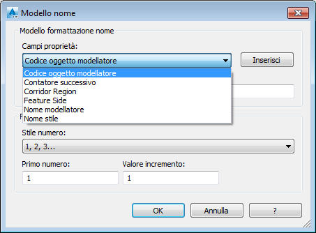

Opzioni di modello denominazione delle linee caratteristiche
Oltre alle proprietà Nome stile e Contatore successivo, è possibile specificare diverse proprietà per i nomi delle linee caratteristiche che aiutino ad identificarle in relazione al modellatore principale, tra cui Codice oggetto modellatore, Nome modellatore, Regione modellatore e Lato oggetto.
È possibile accedere a questa finestra di dialogo dalla finestra di dialogo Estrai impostazioni linee caratteristiche modellatore.

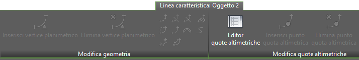

Quando una linea caratteristica è collegata ad un modellatore in modo dinamico, la maggior parte dei comandi di modifica delle linee caratteristiche non è disponibile nella barra multifunzione. L'illustrazione seguente mostra i gruppi di modifica nella barra multifunzione contestuale Linea caratteristica quando viene selezionata una linea caratteristica dinamica. È possibile utilizzare l'Editor quote altimetriche e il comando Modifica rapida quota altimetrica per visualizzare i dati ma non modificarli.
