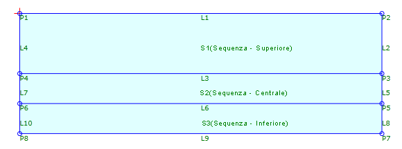

È possibile organizzare una serie di elementi della geometria come sottogruppo di un diagramma di flusso.
Per vedere un esempio dell'utilizzo di questo elemento di geometria, aprire il seguente file PKT di esempio:
Sequence Example.pkt
In questo esempio, il componente sezione tipo è composto da tre sequenze che formano gli strati superiore, centrale e inferiore. È stato creato innanzitutto lo strato
Sequence - Top, quindi gli è stato sovrapposto lo strato
 Sequence - Middle. Infine è stato creato lo strato
 Sequence - Bottom sullo strato
 Sequence - Middle.
