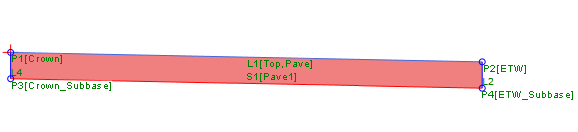

Nel pannello Preview vengono visualizzati i codici e i commenti assegnati nella tavolozza Properties.
| Per visualizzare: | Procedere nel seguente modo: |
| Codes | Selezionare la casella Codes. |
| Commenti | Selezionare la casella Comments. |

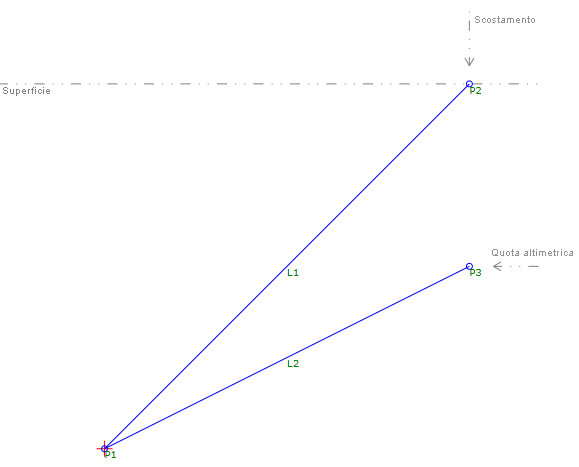

Se si assegna un parametro obiettivo, nel pannello Preview ne viene visualizzata la posizione rispetto al punto di origine.
Se un elemento di geometria fa riferimento ad un parametro obiettivo, trascinare il parametro per verificare le reazioni del componente sezione tipo in base alle variazioni dell'obiettivo.
