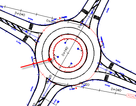

Selezionare la linea base di una rotatoria
  1. Aprire Roundabout-Preset.dwg, che si trova nella cartella delle Carte di esercitazione.
  2. Fare clic sulla scheda Modifica gruppo Progetto Intersezione Trova.
  3. Fare clic sulla scheda Intersezionegruppo Modifica rotatoriaModifica rotatoria Trova.
  4. Fare clic sul tracciato Rotatoria_ISLAND.
