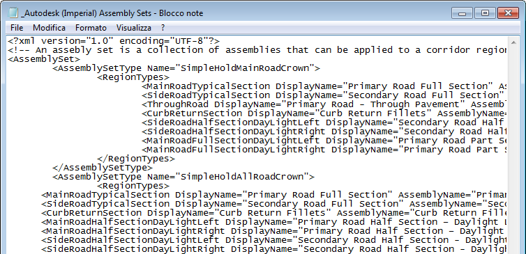

La seguente figura illustra il contenuto del file di serie di sezioni tipo incluso in AutoCAD Civil 3D.
