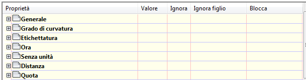

Per accedere alle impostazioni al livello Carta, fare clic con il pulsante destro del mouse sul nome della Carta nella struttura Impostazioni e scegliere Modifica impostazioni Carta.
A livello della Carta, la finestra di dialogo Modifica impostazioni contiene solo le impostazioni ambiente della Carta:
Di seguito sono riepilogati i controlli della finestra di dialogo Modifica impostazioni:

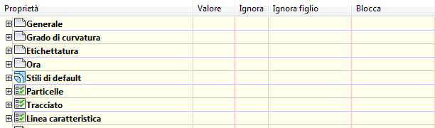

Utilizzare il livello dei gruppi di oggetti nella struttura Impostazioni per controllare tutte le impostazioni relative ad un tipo di oggetto. Modificare le impostazioni dell'oggetto a questo livello della struttura e specificare i valori di sostituzione delle impostazioni ambiente.
Per accedere alle impostazioni al livello oggetto, è possibile fare clic con il pulsante destro del mouse sulla raccolta di oggetti nella struttura Impostazioni, quindi scegliere Modifica impostazioni oggetti.
Al livello oggetto, la finestra di dialogo contiene anche impostazioni specifiche dell'oggetto, come gli stili di default:

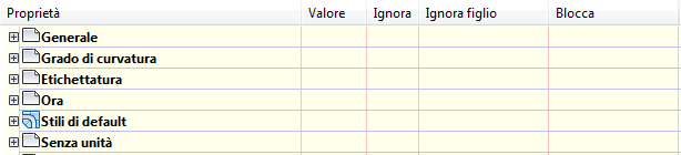

Utilizzare il livello del gruppo di Comandi nella struttura Impostazioni per sostituire sia le impostazioni al livello oggetto che le impostazioni dell'ambiente della Carta, procedendo un comando alla volta. È altresì possibile definire impostazioni specifiche dei comandi.
Per accedere alle impostazioni al livello comando, espandere la raccolta Comandi per un tipo di oggetto nella struttura Impostazioni, fare clic con il pulsante destro del mouse sul comando desiderato, quindi scegliere Modifica impostazioni comando.
Al livello comando, questa finestra di dialogo contiene anche impostazioni specifiche dei comandi, come le impostazioni Particelle e Tracciati, che vengono utilizzate con il comando CreateSite.
