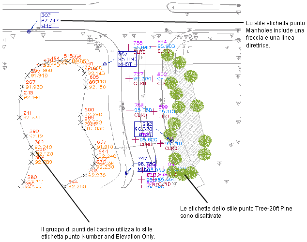

Esempi di stili delle etichette dei punti
Man mano che si creano i punti nella Carta, è possibile etichettarli automaticamente con criteri predefiniti.
