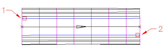

- Facoltativamente, utilizzare la scheda Contorni della finestra di dialogo Proprietà modellatore per creare contorni del modellatore corrispondenti alle aree del modellatore di cui si desidera eseguire il rendering con un determinato materiale. Per creare i contorni, selezionare le linee caratteristiche del modellatore che delimitano l'area. Occorre selezionare l'estremità inferiore di una linea caratteristica, quindi l'estremità superiore della relativa coppia.
Ad esempio, selezionare il bordo esterno inferiore di una corsia, quindi il bordo esterno superiore dell'altra corsia per creare un contorno che comprenda entrambe le corsie:
