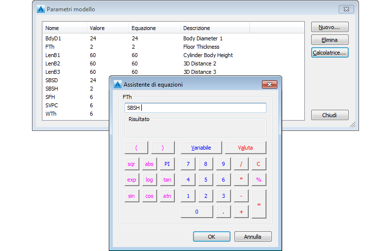

Una quota lunghezza, quale LenB1 o LenB2, viene inserita nel modello e aggiunta a Parametri modello e Parametri dimensione nel browser delle parti.

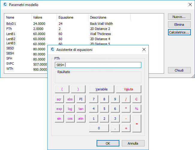

- Per modificare il valore di default o specificare un valore calcolato per la lunghezza della parte, nel browser parti espandere Parametri modello, fare clic con il pulsante destro del mouse su una quota lunghezza e scegliere Modifica.
Viene visualizzata la finestra di dialogo Parametri modello.
- Fare doppio clic sul valore della colonna Equazione di un parametro del modello, quale LenB1, quindi immettere un valore o un'equazione per specificare la lunghezza della parte.
Suggerimento:  Fare clic su Calcolatrice per accedere ad Assistente di equazioni.
