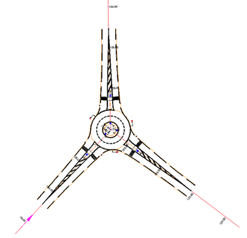

Le funzioni relative alle rotatorie includono diversi comandi che consentono di creare e modificare rotatorie 2D.
È possibile creare rapidamente una rotatoria 2D che comprenda i componenti seguenti:
Una rotatoria creata mediante il comando Crea rotatoria è una rappresentazione 2D di una rotatoria a cui non sono associati dati altimetrici. La forma è definita da tracciati e polilinee. Nel Prospetto non esiste un oggetto rotatoria e un nodo rotatoria.

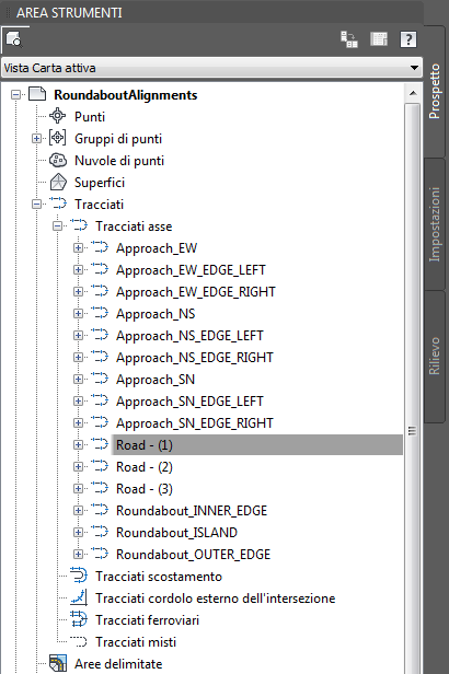

Quando si crea una rotatoria, viene creato automaticamente un gruppo di nuovi tracciati e polilinee che ne rappresentano i componenti. Nel Prospetto i tracciati delle rotatorie vengono aggiunti nella posizione Tracciati
 Tracciati asse, se ai tracciati non è assegnata alcuna area delimitata.
Se i tracciati base selezionati sono associati ad aree delimitate, i tracciati della rotatoria risultanti vengono visualizzati nella raccolta Aree delimitate appropriata, in Aree delimitate
 Tracciati
 Tracciati asse.
Nel Prospetto non sono disponibili raccolte specifiche delle rotatorie. I tracciati della rotatoria risultanti sono visibili nelle raccolte Tracciati
 Tracciati asse o Aree delimitate del Prospetto. Non esiste alcun tipo di oggetto “rotatoria”.

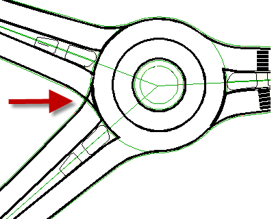

Nelle situazioni in cui i cordoli esterni dell'intersezione per le strade di accesso si sovrappongono all'inizio della porzione circolare della rotatoria, i cordoli esterni dell'intersezione non si uniscono tra loro, ma restano leggermente sovrapposti, come mostrato nell'illustrazione che segue:
