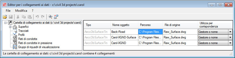

Nell'editor dei collegamenti ai dati, la struttura dei dati sulla sinistra sono riportati tutti i collegamenti ai dati presenti nella cartella di progetto selezionata. Per selezionare una cartella diversa, scegliere il menu FileApri cartella di collegamento ai dati.
Nella griglia in formato tabellare a destra sono visualizzate le proprietà di ciascun collegamento ai dati. È possibile modificare il nome o il percorso dell'oggetto per ciascun collegamento, nonché specificare se utilizzare il gestore (ID software) o il nome dell'oggetto di origine per creare una corrispondenza con il collegamento ai dati.
Finestra dell'Editor per i collegamenti ai dati
