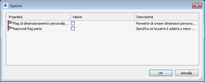

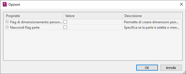

Utilizzare i comandi di layout automatico di Generatore di parti per definire il punto di posizionamento di una parte in una Carta.
Viene visualizzata la finestra di dialogo Opzioni.
