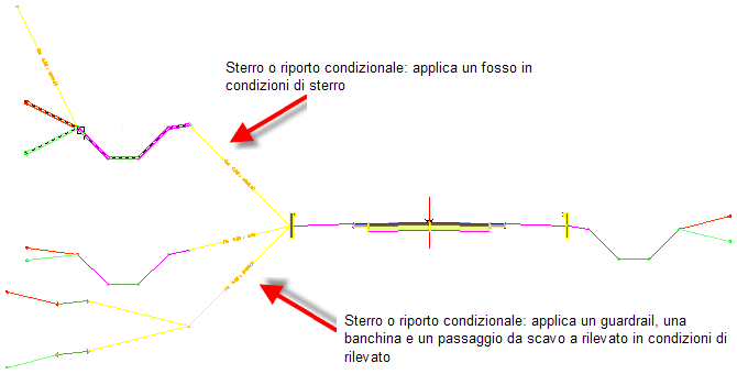

Una sezione tipo che contiene uno o più componenti sezione tipo condizionale è denominata sezione tipo condizionale. Quando nella Carta è presente una sezione tipo condizionale, i componenti sezione tipo specificati vengono automaticamente applicati nelle progressive quando se ne verificano le condizioni.
Una sezione tipo modellatore condizionale, ad esempio, può contenere due componenti sezione tipo Sterro o riporto condizionale. È possibile configurare il primo componente sezione tipo Sterro o riporto condizionale per applicare un componente sezione tipo fosso quando si verifica una condizione di sterro. È possibile configurare il secondo componente sezione tipo Sterro o riporto condizionale per applicare un guardrail, una banchina e una scarpata quando si verifica una condizione di riporto. L'utilizzo di componenti sezione tipo condizionale consente di ridurre il numero di sezioni tipo e di regioni del modellatore che è necessario gestire.
Nella figura seguente viene illustrato un esempio di sezione tipo contenente un componente sezione tipo Sterro o riporto condizionale configurato per applicare un fosso in situazioni di sterro e un altro componente sezione tipo Sterro o riporto condizionale configurato per applicare alla superficie un guardrail, una banchina e una scarpata in situazioni di riporto.
