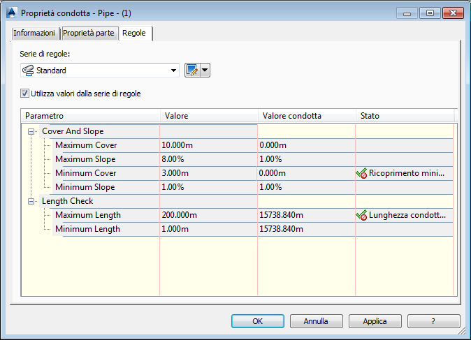

L'illustrazione riportata di seguito è un esempio della scheda Regole per una condotta inclusa in una Carta. Nell'esempio, le proprietà Ricoprimento minimo e Lunghezza massima relative alla condotta in oggetto vengono visualizzate con il testo descrittivo della violazione della regola
 nella colonna Valore condotta, in quanto violano i criteri di progettazione specificati nella colonna Valore. Notare il testo descrittivo della violazione della regola visualizzato nella colonna Stato, ad esempio “Minimum pipe cover exceeded” ed “Exceeds the maximum pipe length by”.
