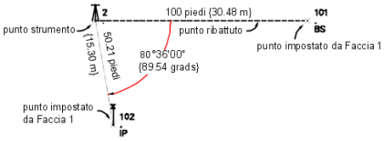

Esempio: Faccia 1
NE 2 200 200
AZ 2 1 100
STN 2 1.585
BS 1
F1 VA 101 0 30.480 100 BS
! AZIMUTH: 101.6126 DISTANCE: 30.4800
! POINT 101 NORTH: 159.3345 EAST: 230.4702
! ELEV: <Nulla>
F1 VA 102 89.5370 15.304 101.2052 IP
! AZIMUTH: 101.6126 DISTANCE: 15.3013
! POINT 102 NORTH: 159.3345 EAST: 202.1159
! ELEV: <Nulla>
Punti creati mediante il comando Faccia 1:
Il punto 101 viene posizionato ruotando un angolo orizzontale di 0 gradi a destra dalla Faccia 1 e un angolo verticale di 100 piedi ad una distanza di 30.480 m dal punto strumento con la descrizione PR.
Il punto 102 viene posizionato ruotando un angolo orizzontale di 89.5370 gradi a destra dalla Faccia 1 e un angolo verticale di 101.2052 gradi ad una distanza di 15.304 m dal punto strumento con la descrizione IP. Angoli e distanze sono espressi nelle unità correnti, a meno che non si digiti un suffisso completo.

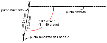

Esempio: Faccia 2
NE 2 200 200
AZ 2 1 100
STN 2 1.585
F2 1 200
F2 VA 101 311.4954 15.30 301.0355 IP
! AZIMUTH: 101.6126 DISTANCE: 15.300
! POINT 101 NORTH: 159.3345 EAST: 199.6429
! ELEV: <Nulla>
Punti creati mediante il comando Faccia 2:
Il punto 101 viene posizionato ad una distanza di 15.30 m dall'impostazione dello strumento ad un angolo osservato posizionato a destra del punto ribattuto di 311.4954 gradi. L'angolo fisico effettivamente ruotato è di 111.49 gradi, con un angolo verticale di 301.03 gradi. La descrizione del punto è IP. Angoli e distanze sono espressi nelle unità correnti, a meno che non si digiti un suffisso completo.
Nota: L'angolo dell'esempio è un angolo ruotato con l'ambito invertito. Generalmente, il punto ribattuto viene impostato ad un angolo di 180°, in modo che la differenza tra questo e l'angolo corrisponda alla quantità di angolo ruotato a destra (100°20'45").
