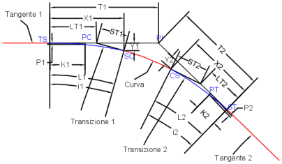

I due parametri utilizzati più comunemente dagli ingegneri nella progettazione e nell'impostazione di transizioni sono L (lunghezza transizione) ed R (raggio della curva circolare).
Nella seguente figura sono illustrati i diversi parametri di una transizione:
Parametro transizione Descrizione
i1 Angolo centrale della curva di transizione L1, ovvero angolo della transizione.
i2 Angolo centrale della curva di transizione L2, ovvero angolo della transizione.
T1 Distanza tangente totale dal vertice planimetrico al punto di tangenza.
T2 Distanza tangente totale dal vertice planimetrico al punto notevole transizione-rettifilo.
X1 Distanza tangente nel punto notevole transizione-curva dal punto di tangenza.
X2 Distanza tangente nella curva-transizione dal punto notevole transizione-rettifilo.
Y1 Distanza di scostamento tangente nel punto notevole transizione-curva dal punto di tangenza.
Y2 Distanza di scostamento tangente nella curva-transizione dal punto notevole transizione-rettifilo.
P1 Scostamento della tangente iniziale in ingresso nel punto di curvatura della curva spostata.
P2 Scostamento della tangente iniziale in uscita dal punto di tangenza della curva spostata.
K1 Ascissa del punto di curvatura spostato rispetto al punto di tangenza.
K2 Ascissa del punto di tangenza spostato rispetto al punto notevole transizione-rettifilo.
LT1 Transizione tangente lunga in ingresso.
LT2 Transizione tangente lunga in uscita.
ST1 Transizione tangente corta in ingresso.
ST2 Transizione tangente corta in uscita.
  Altri parametri di transizione
A1 Il valore A equivale alla radice quadrata della lunghezza transizione moltiplicata per il raggio. Misura della planarità della transizione.
A2 Il valore A equivale alla radice quadrata della lunghezza transizione moltiplicata per il raggio. Misura della planarità della transizione.
